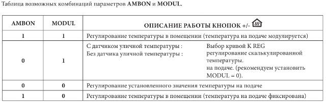

Практически бесполезная информация, имхо.Rabbit-NN писал(а): 15 дек 2025, 22:18Температура воздуха на пульте 21гр. Выставлено нагревать до 25гр. CH SL - 75, CH 0> 74, PWR% 41. Подача 75гр, обратка 30.
Гораздо информативнее было указать где панель установлена и что в AMBON, MODUL накручено.

Панель в 15 см от котла висит. Ambon 1, modul 1. Но, в настройки никто не лазил, раньше работало.Starik писал(а): 16 дек 2025, 05:48 Гораздо информативнее было указать где панель установлена и что в AMBON, MODUL накручено

Раньше и трава зеленее была...
Значение этих параметров читал? Попробуй понять что тебе нужно и изменить так как ты хочешь.
П.с. В свой профиль котел пропиши, если тебе это не сложно.

Читал. Нужно работа по датчику температуры в помещении (который в пульте), датчика уличной температуры нет. Если правильно понял инструкцию, то сейчас так и настроено. Ambon 1, midul 1Starik писал(а): 16 дек 2025, 06:49 Значение этих параметров читал? Попробуй понять что тебе нужно и изменить так как ты хочешь.

Давай вместе почитаем. Какие параметры ты крутил? К примеру F13 дёргал? Горелка котла вкл/выкл работает или горит постоянно? Рассказывай.Rabbit-NN писал(а): 16 дек 2025, 08:04Если правильно понял инструкцию, то сейчас так и настроено. Ambon 1, midul 1

Почитал. я понял что 1-1 должно быть. Из вашего опыта что ставить?
Дергал 8 лет назад. С тех пор полет нормальный был. Сравнил сейчас с заводскими. Изменено:
F03 - 05 (котел с внешним бойлером)
F13 - 100 (не менял, заводская настройка)
Горелка горит постоянно, но на минимальной мощности
