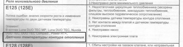

ВПН писал(а): 19 дек 2025, 21:05Горит ошибка Е125 - сработал система безопасности по датчикам температуры.
:facepalm: Разве в инструкции так написано? Качай инструкцию, открывай и читай https://baxi.ru/upload/iblock/2fa/Duo_t ... ktsiya.pdf
:facepalm: Разве в инструкции так написано? https://baxi.ru/upload/iblock/2fa/Duo_t ... ktsiya.pdf
Написано. В другой.
