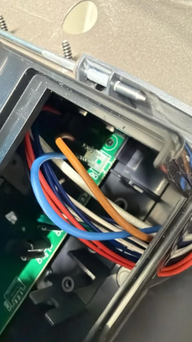

1. Разьемы Nest(a) OT1 и OT2 подключены к Baxi через CN7

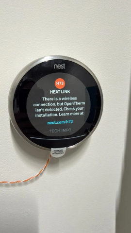

2. На термостате выбран CombiBoyler по OpenTherm
3. Перепробаваны все комбинации F10 (0,1,2) и снятой/установленной перемычкой
Как итог Теромостат не видит устройства OpenTherm, котел как работал сам по себе так и работает.
Что еще можно попробовать? (кроме смены котла на BAXI LUNA-3 comfort или смены термостата)
BAXI LUNA-3 240 Fi + Nest Thermostat gen 3 OpenTherm

еще фото
Перемычку с последней картинки снять.
Подключить на х7 цифру (вроде бы. Ну которая на картинке выше.). F10= 00.
Выключить ВСЁ.
Включить контроллер, дождаться погрузки. Включить котёл
Если не поможет - всё тоже самое, только с F10=01
Выключить ВСЁ.
Попробовал
Обнаружил (расслышал) что при подсоединении OT
И на котле и на контроллере термостата слышан микро пульсирующий звук типа «бип» «бип» «бип»…
Отключаешь любой провод от CN7 и звук пропадает
Будут еще идеи ))?

Чтобы тема имела хоть какое-то завершение (для будущих владельцев ТС Nest gen 3) подведу итог.
Был вызван специалист из сервиса по настройке котлов Baxi, который спустя 1 час (переключений, кручений, чтений, звонков в региональный сервис..) заключил, что протокол OpenTherm на ТС Nest gen 3 и протокол OpenTherm на Baxi Luna 3 240 Fi не совместимы и более, скорее всего не будут совместимы с любыми котлами Baxi для РФ.
Ну ок, попросил подключить его хоть как то, тк в инструкции Nest gen 3 EU (EU значит Европейская версия с блоком HeatLink 220V) на стр. 21 есть заветная схема с названием Dry Contact, на что получил невнятный отказ (мол надо НАШЕ отечественное, ну типа ZONT), решил уже дальше не умничать, дал ему 1000 руб за вызов, перекрестил и отправил с богом на следующий вызов.
Вернулся в квартиру, почитал зарубежный интернет по сухим контактам Baxi и Nest gen 3 EU и на следующий день, не боясь спалить чтото)), поехал подключать, заняло всего 2 минуты, тк вся проводка уже была сделана под OpenTherm подключение.
И так, на котле BAXI там где перемычка на клемме M1 (разьемы 1,2) вместо перемычки подключаем провода к контроллеру HeatLink термостата Nest gen 3 (разьемы 2,3 отвечающие за сухой контакт отопления (не путать с ГВС на разьемах 5,6). Схема ниже.
(Дисклеймер: не знаю что за черт, но я подгружаю 180 кб четкое изображение, а оно ужимается до мерзопакостного по качеству)
В итоге: термостат стал руководить запуском котла по заданной мной температуре + WiFi удаленное управление температурой через приложение Nest.
Котел перестал постоянно маслать, первичный тест без подкруток настроек, показал следующее поведение - на улице 7 градусов, при выставленных 18 на термостате (в доме не живут, там ремонт) и 45 на котле, нагнал температу с 17 до 20 за 15 минут и выключился на час, пока температура не упала до 18 и потом опять включился и так по кругу. До установки термостата, без настроек котла, котел работал постоянно (с небольшими 5 минутными передышками)
Ну вот как бы и финал этой затеи с Nest, всем мира и добра. PS https://nest.com/support/images/misc-ne ... ide-UK.pdf инструкция на Nest Gen 3 для европы (на английском)
Не совсем понял про разные Opentherm. Это же не ширина ж/д колеи, а вполне себе унифицированный мировой протокол. Возможно действительно исходная настройка контроллера не нравится котлу, а поправить её нет возможности потому что серверы доступа в блоке.
Так или иначе, хоть по сухому контакту пришпандохали и то хорошо. Но у этих устройств вся прелесть-то именно в "цифре".
