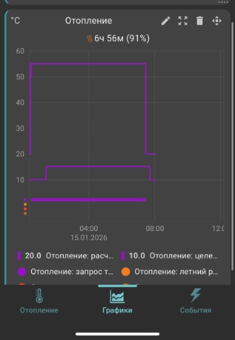

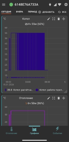

Добавлю два скрина с зонта, может они что то подскажут. Не трактует ли котел? И может он из за этого много есть и мало греет. Куда обратится для помощи в настройке?

Devochka_Marina писал(а): 15 янв 2026, 05:25но почему то после того как выключается отопление он резко выхолаживает все, ощутимо что выключилось.
Котел не умеет выхолаживать, только греть. Если в дом приезжать изредка, а на время отсутствия выключать отопление, то здание сильно выхолаживается, поэтому на прогрев надо больше времени и выше температуру.
Вероятно в доме сквозняки, ищите где выдувается тепло, к примеру окна: если пластиковые, то необходимо их отрегулировать (усилить прижим створок на зиму), проверить положение створок относительно рамы, монтаж рамы к стене (пена могла разрушиться). Если деревянные, то с ними сложнее... По тому же принципу с дверьми поступить. Не маловажное значение имеет крыша, через неё тепло стремительно вылетает, если крыша продувается.

Выхолащивать не правильно выразилась, ощущение как будто остывают батареи быстро. Как только нагрев выключается. Даже кружка с горячей водой не становится холодной быстро, а постепенно.

Всё зависит от материала, из которого батареи сделаны: чугунные батареи остывают долго, алюминиевые гораздо быстрее.
