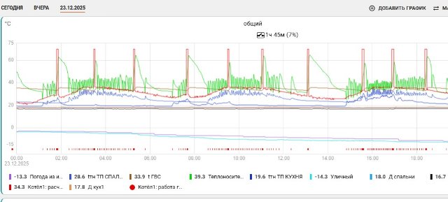

в доме только теплые полы и бойлер. котел я так понимаю китай. используется только как генератор тепла, выход на бойлер заглушен. бойлер подключен к общему коллектору.
теплые полы - 2 смесительных контура
собрал такую связку (по цифровой шине сейчас) и все как бы работает но плохо.
до этогшо работал через реле(как термостат) но тоже плохо.
суть в том что через реле Т котла скачет 40-50 градусов(запрос зонта 40гр. понятно что по реле оно так и будет скакать.)
на котле уставка Т=60гр
а вот по шц я думал график теплоносителя будет гораздо ровнее плавнее а фиг там!!
техподдержка зонта ответила что ничо не знаем, мы модуляцию только читаем а не задаем по шине, задаем только нужную Т и всё, настраивайте сам котел.
ну собсно и вопрос к знатокам - что в котле перестроить чтоб он плавно держал Т по шине цифровой???
(фото прикладываю)
зеленый - теплоноситель к коллекторе, красный - расчетная, синий - теплый пол.
пики красного - это нагрев бойлера.
это шц
а это по реле

induke писал(а): 15 янв 2026, 20:48суть в том что через реле Т котла скачет 40-50 градусов(запрос зонта 40гр. ...
Вот только не нужно слегка привирать, любой котел (любой фирмы) всегда дает превышение на 5 градусов от заданной температуры.
Напечатал ты не мало, вот только вопрос сформулировал совершенно не понятный.
Та плавность, о которой ты мечтаешь, возможна только в том случае, если твоя СО способна поглощать не менее 10,5 кВт тепла, а лучше 11 - 12. Вот тогда и появится искомая тобой плавность. Теперь тебе осталось произвести расчет построенной тобою СО.

Starik писал(а): 16 янв 2026, 04:02 любой котел (любой фирмы) всегда дает превышение на 5 градусов от заданной температуры
на графиках все видно вообщето, что 10 и даже более.
мощность екотла выбрана большая для нагрева бойлера. так-то по расходу газа дом потребляет 3-6квт.
зачем тогда в котле модуляция горелки, если он не может выставить мощность не 30 а хотя бы 8квт?

induke писал(а): 16 янв 2026, 07:06на графиках все видно вообщето, что 10 и даже более.
Беда в том, что ты намеренно не пытаешься понять о чем тебе сказано (или делаешь вид что не понимаешь...), да это уже и не важно...
induke писал(а): 16 янв 2026, 07:06зачем тогда в котле модуляция горелки, ...
Ну как зачем? Чтобы тебе было о чём спрашивать, ответ на твой вопрос есть в инструкции, но ты ж не читатель... Модуляция работает между макс и мин мощностями любого котла, вообще любого.
Выше тебе указал минимально возможную мощность твоего котла = 10,5 кВт, что такое минимальная мощность тебе пояснить или дальше сам разберешься со своей хотелкой:

Минимальная мощность 31 Лайфа - 10,4 КВт. Нужно меньше - пойдёт пила на графике.
