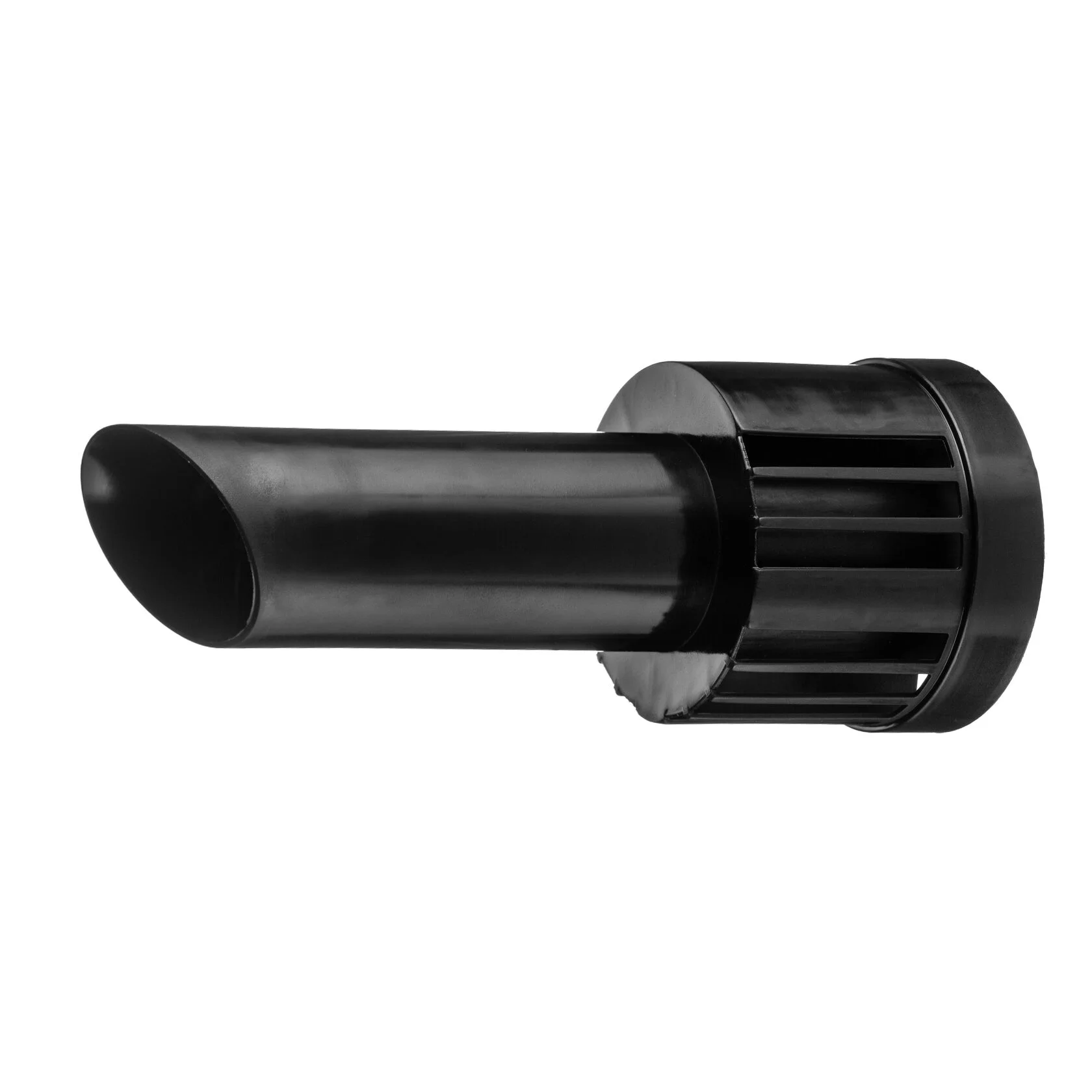

Разница невелика- напрямую 40 см, под углом - 55 см. Интересует, смогу ли собрать дымоход?
Например, взять:
- Коаксиальное удлинение диам. 60/100 мм, длина 1000 мм Baxi MT71410171;
- Промежуточный коаксиальный отвод 45° без муфты, диам. 60/100 мм Baxi MT71410161 - 2 шт.;
- Горизонтальный наконечник для коаксиальной трубы диам 60/100, Baxi 5407990.
Обрезать удлинение на нужную длину, снаружи в раструб установить колено 45°, в колено остаток удлинения, в него наконечник. Соберется такая конструкция?

Если котёл в горизонте будет, то один 45° не нужен. Начальный отвод можно повернуть на 45 градусов. Исходя из профиля - для Луны берите с хомутом начальный.
Метровки должно хватить. Пильнёте лишнее.
А наконечник лучше антиобледенительный.
Из артикулов УТДК (Baxi, уж извините):
1. 01.01.011.000 Отвод коаксиальный 90° 100/60 начальный УТДК (хомут)
2. 01.01.002.000 Удлинение коаксиальное 100/60 L=1,000м УТДК
3. 01.01.016.000 Отвод коаксиальный 45° 100/60 УТДК
4. 01.01.600.002 Наконечник коаксиальный горизонтальный 100/60 УТДК (антилёд)
