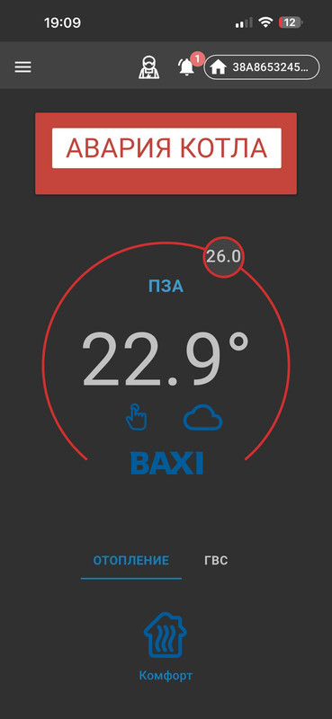

Управлять котлом с телефона нельзя, в приложении постоянно "Авария котла"

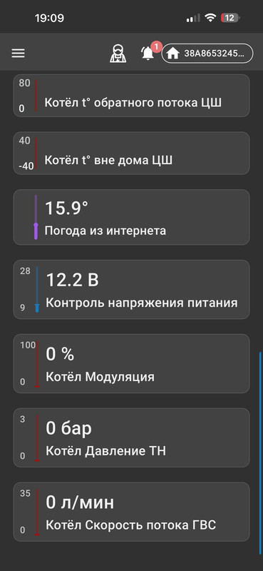

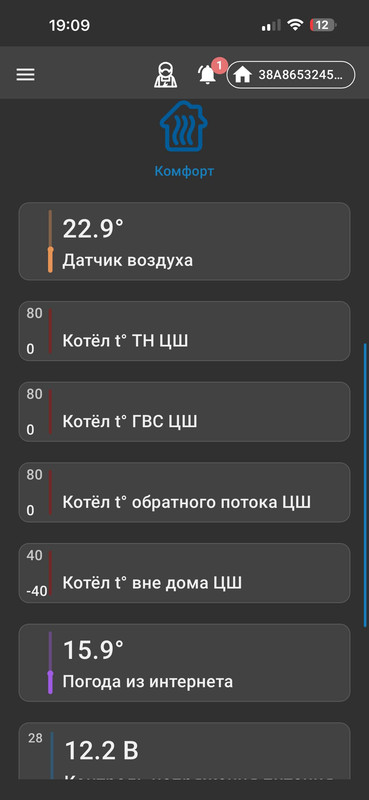

Данные по температуре ТН ЦШ красные стали, перечёркнуто и всё.

В приложении ошибка "Авария котла"
Управлять котлом с телефона нельзя, управлять с панели тоже нельзя

Снова отключился, ошибка котла, абсолютно ничего не делал
Нагревается сам, даёт под 80 температуру, в телефоне пишет "Авария котла"
