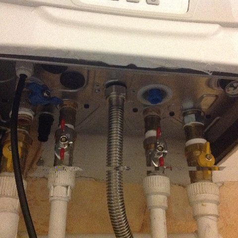

Добрый день! ситуация такова: котел новый, месяц в эксплуатации. упало давление до 0,выдал ошибку. давление я подкрутила до 1. после открывания грана гвс давление резко скакануло до 4-х и произошел аварийный сброс воды. сейчас давление 2, сбросить ниже не получается. отопление работает нормально и давление 2 держится, но как только открываю кран горячей воды-давление резко ползет к 4-м и опять сброс воды. что делать? в чем причина? помогите!!!!

Фотку подключения котла к водоснабжению и системе отопления. Раз.
Что подкручивали и как, когда давление упало? Два.

не могу фотку никак добавить( попробую позже. подкручивала штучку синюю внизу котла,как в инструкции сказано.Bahus писал(а):Фотку подключения котла к водоснабжению и системе отопления. Раз.

После того как давление выставили - "синюю штучку" назад закрутили? Ну уж на всякий случай спрошу

Ну вообще-то для этого есть сливной кран в котле. Какие Маевские могут быть.

Перекройте краном подвод холодной воды к котлу.
Сливным краном снимите давление в системе до единицы.
Потом два маленьких эксперимента:
1. Не открывая крана холодной воды - откройте ближайший смеситель на горячую воду. Что будет с давлением на манометре? Наличие воды из смесителя? Пары минут на эксперимент вполне достаточно будет.
2. Закройте смеситель. Откройте кран холодной воды под котлом. Что с давлением в системе? Опять же минутки 2 последить.

Но пока давайте результатов экспериментов дождемся. Я думаю у вас месяц котел в штатном режиме по обоим контурам работал? Вряд ли с монтажом косяк?

Черная трубка сзади. Между 1-м и 2-м слева патрубками. Это в инструкции есть.
Вход ХВС - справа второй.
И срочно демонтируйте с аварийного клапана шаровый кран. Это запрещено.

Спасибо! Кран демонтировать синий? А почему запрещено? Установщики ни его не говорили(Bahus писал(а):Черная трубка сзади. Между 1-м и 2-м слева патрубками. Это в инструкции есть.

А откуда у вас аварийный сброс происходит, если накручен и закрыт кран?

Это я его закрыла,после того как оттуда сброс произошел.... Виновата,исправлюсь. Кран открыла. Спасибо за помощь!Bahus писал(а):А откуда у вас аварийный сброс происходит, если накручен и закрыт кран?

Дык что с ростом давления-то? А то "спасибо за помощь", а мы в неведении - проблему-то решили?

сделала все как Вы говорили.давление 1,больше не скачет.Bahus писал(а):Дык что с ростом давления-то? А то "спасибо за помощь", а мы в неведении - проблему-то решили?

Хм. Так я вроде ничего не говорил сделать. Пару экспериментов провести, да кран убрать с аварийника. Проблема-то не должна была уйти.
