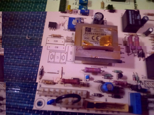

У меня котел Baxi Эко 240 ФИ. Розжиг не включается. И заметил ,что вентилятор -дернется,но не включается тоже.Пробовал отсоединять прозрачные шланги с трубы - один раз вентилятор включился,но розжига не стал ждать - побоялся(ведь камера открыта). Эта проблема в любом режиме(Зима,Лето).

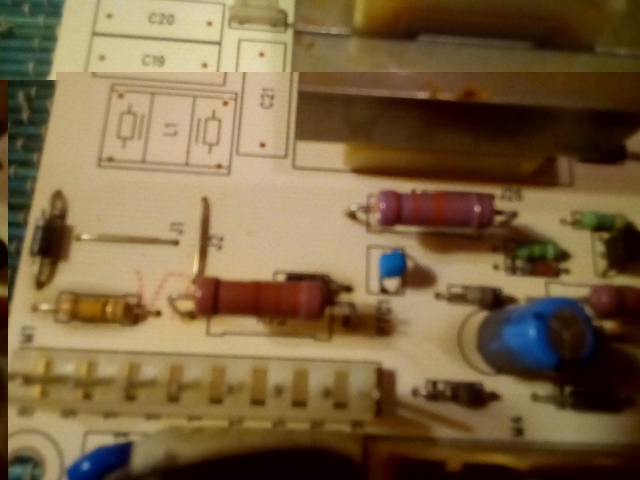

Еще заметил копать на плате Honeywell на самой большой клемме проводов-присмотрелся и увидел,что коричневый реле R73 внизу ножек подкопченый.
Еще на плате большая металлическая (батарея чтоли ) вся сверху в желтом клее или лаке -так и должно быть? или это из не что то вытекло?
Что делать-куда копать?

Ошибки есть какие (индикация)?
Электрику, к сожалению, только на месте смотреть. Если что-то с платы не выходит, когда должно - тогда уже плату на диагностику. Или под замену.
Копоти на релюхах быть не должно. Возможно подгорели. А трансформатор и должен быть залит.

Что-то я не пойму, на фотке плохо видно. Сфоткан вроде M4 написано, а выглядит как M5. Что к этой колодке подключено? Блок рожига?

Разобрали с электриком релюху ,которая включает вентилятор.оказалась хорошая. вообщем постучал я по двум другим релюхам-и все теперь работает. вот ведь ерунда какая. жду когда опять появится эта проблема,тоб точно определить какая из этих релюх глючит.
