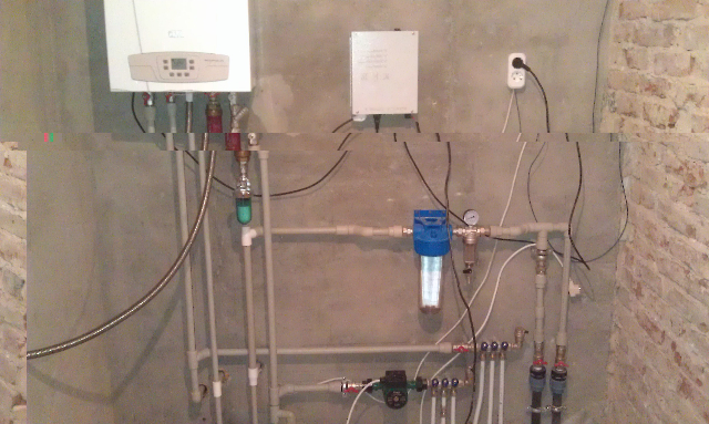

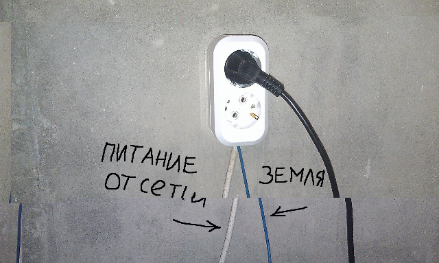

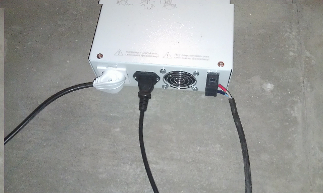

Доброго времени суток! У меня появилась проблема... Недавно (2 недели назад) запустил котёл Baxi EcoFour 24 через ИБП Teplocom-300. Котёл запускал сам т.к. приобретал его более 2-х лет назад. Запустился как часы....и работает в нормальном режиме. Но вот сегодня решил проверить ИБП на предмет отключения электричества. По инструкции подключил автомобильный аккумулятор (все полярности соблюдены). Так как новую проводку ещё не доделал (старая без заземления), то поступил следующим образом: сделал новый контур заземления и подвёл его к питающей розетке котла (точнее ИБП). Котёл через ИБП от электросети работает отлично, но вот я отключил питание и начал наблюдать за работой ИБП и котла... ИБП перешёл на аккумулятор, котёл включился, запустился, высветились все режимы, но зажечься он так и не смог...После первого перезапуска появилась ошибка Е01...После последующих перезапусков появилась ошибка Е98...и так несколько раз подряд... После перехода на питание от электросети ИБП перешёл на режим работы от сети, я сбросил ошибку и котёл заработал как ни в чём не бывало.. В чём может быть дело? Неисправен ИБП? Прикладываю фото системы (всё делал сам)...
P.S: Буду рад рекомендациям по самой системе, может чего не хватает...

300-ки вообще вещь лотерейная местами, но такого я про них не слыхал.
Ну а так-то:
Евгений - 2016 писал(а): ИБП перешёл на аккумулятор, котёл включился,
Он не должен был выключаться. Переход на работу от батарей у Теплокома быстрое, котел не успевает обнаружить пропажу электроснабжения.

Bahus писал(а): котел не успевает обнаружить пропажу электроснабжения
Успевает, успевает, еще как успевает, выход теплокома должен быть гальванический связан с нейтралью + земля на котле....

Земля приходит на Teplokom и идёт на котёл, при отключении электричества розетка с землёй не вынимается, т.е при работе от аккумулятора земля остаётся от ИБП...или нет? Или котёл действительно нужно заземлять отдельно? Сам корпус заземлять? Если да, то как это сделать? На газовой трубе пластикового изолятора нет....
