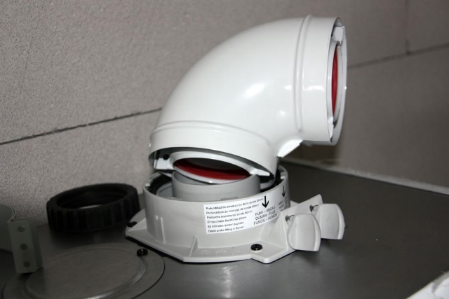

Ситуация такая: Есть в наличии котел LUNA DUO TEC 1.24. Дистанционно приобрел коаксиальный дымоход к нему. Все это благополучно лежало,пока не дошло до установки. Когда распечатал коробки и примерил дымоход, пришел к мысли что это не совсем то что нужно. Подскажите, как быть дальше, может существует какой то переходник, или тот комплект что я приобрел совершенно мне не понадобится. На одном фото выход йз котла, на другом комплект дымохода который не могу присоединить.
http://www.baxi.ru/forum/download/file. ... ew&id=1760
http://www.baxi.ru/forum/download/file. ... ew&id=1761

у вас не родной комплект, да еще и НЕ для конденсационника. Не подойдет.

Спасибо за отклик, буду искать для своего. А этот не знаете от какой модели - может продать получится?

Для традиционных Baxi должен подойти
