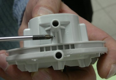

Re: Проблема конденсата в пневмореле решена!
Сообщение BAXI-Gribashov »
Вентиляционное отверстие
Грибашов Дмитрий
Региональный представитель BAXI в УрФО
