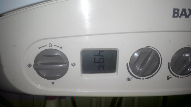

Вчера позвонил клиент. Не работает котел пишет ошибку Е03
- котлу более 10 лет до этого работал идеально По телефону выясняем что плата "того"
Клиент из "запасливых людей" все запчасти в свое время накупил
Установил он вообщем плату
Все заработало - но вот такое произошло на экране
Отправлено спустя 3 минуты 3 секунды:
Не могла быть ошибка продавцов в свое время - продали эл.плату на котел BAXI ECO 3 Compact ?

Евгений1978 писал(а):продали эл.плату на котел BAXI ECO 3 Compact
Так и есть. Кроме неудобного чтения с дисплейчика - разницы нет. Работать будет.
