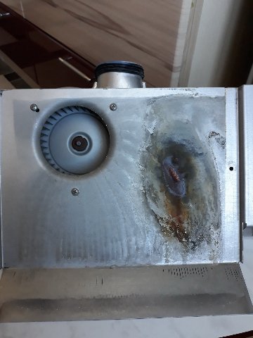

До сего момента обслуживание котла занималась сервисная компания. По определенным причинам решил договор не продлевать. Для ревизии вентилятора вскрыл камеру. На внутренней стороне крышки с вентилятором обнаружил вот такую картину. Внешняя сторона совершенно чистая. На задней стенке тоже какие то разводы. Что это может быть и с чем связано. Сколько времени прошло с появления нагара сказать не могу т.к. действия сервисменов, к великому стыду :facepalm: , не контролировал. :oops:

Горелку почисть (пылесосом).

:) Уже почистил! Термостойкая краска в природе существует на такую температуру, что бы покрасить это безобразие стоит? :( Серебрянка для двигателей пойдет?

Огнеупорной краской, их не мало в продаже (градусов от 600 стартовать), автомобильная слабовата будет. :)

Цента. Краска для мангалов.

а зачем?
