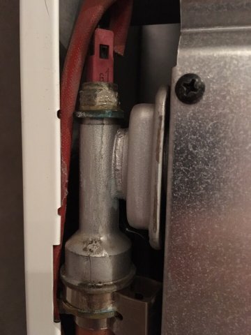

Здравствуйте! Подскажите, что это за подтеки в котле Baxi Mainfour 240f ? Может ли быть это связано с падением давления? Спасибо

Привет писал(а): 03 окт 2018, 19:24 что это за подтеки в котле Baxi Mainfour 240f
Это сгнил датчик NTC либо его прокладка.
Привет писал(а): 03 окт 2018, 19:24 Может ли быть это связано с падением давления
Может, но маловероятно. Ищите ещё дырки.
