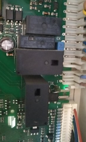

Прикрепил фото, не знаю как эти штуки называются. Но одна из них трещит, вроде третья сверху. Если ее отпаять, и съездить на радиорынок купить новую. Может ли это помочь?

Те "штуки" называются - реле, но если оно ещё трещит, значит пока исправно (есть такая примета). :)
Из твоего поста не понятно, когда появляется треск, в каком режиме (пламя горит, не горит, пытается разжечь).

Правильно пишут. Реле липнет. Если с паяльником дружите, проблем не возникнет. Релюхи эти не дефицит.

Ну таки перепаяй
Отправлено спустя 1 минуту 42 секунды:
Кстати да. Попробуй нагрузку снять с проблемного реле. Замени лампочкой в 40 ватт. Или вообще ничего.

Bahus писал(а): 13 окт 2018, 11:31Попробуй нагрузку снять с проблемного реле
Спасибо. Тоесть можно его вообще удалить с платы, оставить место пустым?

Замена реле К4 однозначно, переборка верхнего узла подшипника вентилятора, просто смазка не поможет, удачи :D

Можно попробовать ножки реле пропаять. Хуже не будет. Если она щёлкает, значит рабочая, возможен заводской непропай.

не поможет :D там контакты подгорели :D :D :D

Если бы подгорели контакты, она бы просто не работала. А треск скорее всего идёт из за не пропая. Катушка реле то встанет под ток то обесточится. На подгоревших контактах просто не будет физического контакта и всё. Т. Е. Оона просто не будет работать. Ну а если треск идёт от самих контактов, представте какая там эл. дуга образуется? Корпус реле выгорит. Так что мой совет пропаять ножки. Не поможет - заменить реле, такое ощущение нет контакта на катушке реле.
Отправлено спустя 3 минуты 5 секунд:
Тем более автор говорит что эта проблемма назревала постепенно. С прошлого года. Это объясняется окислениением в точках пропайки реле на катушке.

Вчера съездил в Москву купил реле, точь в точь как на котле, той же фирмы. Приобрёл паяльник, всякие припои, флюсы.
Поставил новое реле, не стал пробовать перепаивать контакты. Реле не дорогое.
