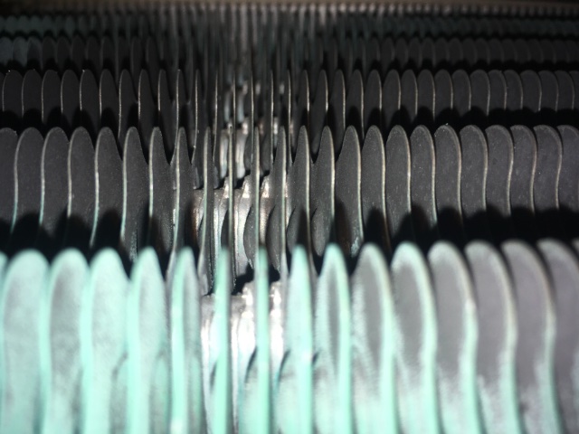

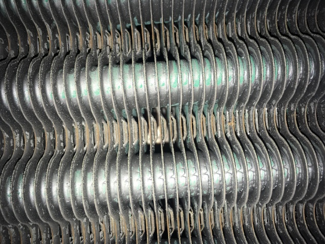

Вот фотки пТО - это нормально что такие зелёные? Или это уже антифриз вытекал где то?

нужно сделать перво наперво это заменить антифриз на воду или на новый антифриз ... антифриз надо менять раз в 5 летиначе начнутся отложения на стенках труб радиаторах и теплообменниках. промыть теплообменники антифриз заливать однозначно пропиленгликолевый но не в коем случае этиленгликолевый . для промывки лучше у сервисников кислоту купите она не очень дорогая вторичный лучше замените .скорее всего ему каюк если в воде антифриз присутствует
