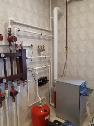

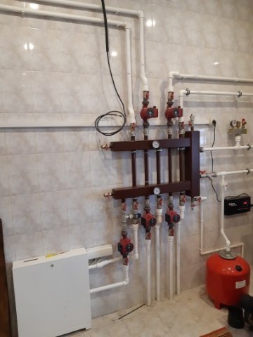

Друзья, привет, нужна помощь в доведении до ума системы отопления. Имеется котел Baxi Slim 1.300 Fi, стоит в доме 180 кв. м, а так же запущен контур на баню примерно 25-30 кв. м, которая расположена в 30 метрах от дома. В доме на первом этаже ТП, так же в двух комнатах сделаны радиаторы. На втором этаже в комнатах радиаторы, на лестничной площадке и туалете второго этажа контур ТП. Так же имеется бойлер косвенного нагрева и баня, где отопление осуществляется теплыми полами (горячий контур напрямую из гидрострелки, трассы под землей, утеплены вроде хорошо, ГВС проходит вместе с отоплением, холодная вода отдельно).
1) Как уже разобрался, БКН подключен не верно. Обратился к специалистам, они сказали что можно перецепить бойлер на подачу и обратку ДО гидрострелки и связать насос и датчик бойлера с котлом и все будет работать. Меня же в такой схеме смущает, что не будут ли насосы с гидрострелки тащить горячую воду на себя, когда нужно будет греть ГВС? Или наоборот, не будет ли насос на подаче ГВС тащить воду, более холодную, из гидрострелки? Не разумнее все таки ли будет довести трубу до специального выхода из котла? Так же какими трубами провести подключение? Сейчас брошены 32 трубы, можно ими закончить?
2) Энергопотребление котла. Работает, в зависимости от выставленной температуры по разному: может 5 минут работать 5 отдыхать, а может 10 работать и 3 отдыхать. Нормально ли это? По расходу по разному. До запуска контура на баню было 400 кубов примерно, запустили баню, сейчас первый месяц и были как раз морозы, баню грели сильно, там велись работы отделочные, нужно было сушить все, накапает примерно 700-800 кубов.
3) Скорости насосов. В котле есть насос, который стоит на 3 скорости, так же на каждый контур пущен свой насос. Как выбирать оптимальные скорости? На ГВС стоит 2, на радиаторах первого этажа тоже 2, на радиаторах второго этажа 3. Главный вопрос по бане: какую скорость поставить чтобы был меньший расход газа? На третьей скорости обратка приходила почти такая же по температуре, что и подача. На второй обратка уже холоднее... значительно. Но тепла в бане достаточно. Преследую цель экономии газа.
4) Имеет ли смысл вместе с пересборкой системы и поставить термодатчики? Улицы и комнаты? Если с улицей все ясно, просто вынести его на фасад и все, то с комнатой не все так просто: на первом этаже огромная инерция полов, думаю пока на первом этаже остынет датчик, на втором уже будет холодина. Даже сейчас, на первом этаже температура воздуха около 23-24 градусов, то на втором этаже всегда 21, в солнечные дни моментально греется до 23-24. Температура теплоносителя в среднюю, уличную, температуру (-15) около 50 градусов. Получается ставить датчик имеет смысл на второй этаж в какую либо комнату, но кабель не брошен, как быть? Поднимать через перекрытие в комнату над котельной, или думать о беспроводном датчике?
