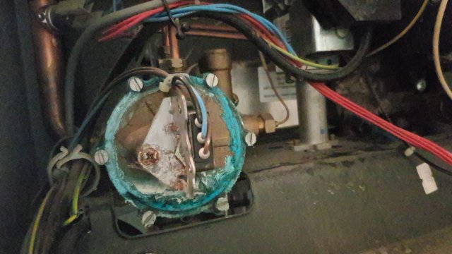

Добрый день. Сегодня обратил внимание на течь (капает регулярно) котла настенного Baxi 240. Сняли крышку - гидрогруппа течет снизу... Прошу консультации - необходима замена гидрогруппы или возможен ремонт и замена прокладки? Прошу помочь. Спасибо заранее. (фото в приложении).

Судя по тому, что я увидел это ECO или LUNA (Прикоснись к легенде!)
Чисто теоретически можно "перетряхнуть" этот узел и устранить течь, но вызывает вопрос техническое состояние всего котла.
Ему-ж лет триста в обед :D
