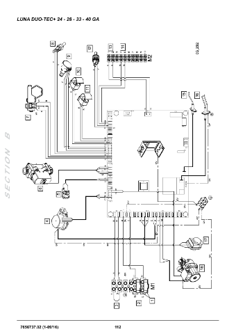

Вводные: есть котёл duo tec 33ga (одноконтурный) и сломанный luna 310 fi., в связи с извенением планов, вдруг неожиданно понадобилось превратить duo tec в двухконтурный.
Посмотрев на гидроузлы, понятно, что они практически одинаковые по подключению и воткнуть вторичный теплообменник не проблема, а вот с электроникой возникают вопросы.
Галавное (!) возможно ли это??? Если да, то далее вопросы о подключении:
1. Подключение датчика холла. По схеме к колоде "c, r, b". Так ли это или платы двухконтурного и одноконтурного отличаются?
2. 3х ходовой клапан, точнее привод, оставить родной или менять?
3. Меняется только параметр р 2 =00 или надо значение другое выбрать? Так же по настройкам, может ещё где что изменить?
Заранее благодарю. Большинство ответов находил на форуме, но видимо таких извращенцев ещё не находилось, кому это понадобилось бы =)
Отправлено спустя 2 минуты 38 секунд:
Схема.
Переделка котла в двухконтурный.

Как минимум придется купить красный погружной датчик ГВС вместо Луновского белого.
По подключению к плате, откройте инструкцию. Там коммутация нарисована для всех модификаций модели. Вот и собирайте согласно схеме двухконтурного. Это же и настроек касается.

Такс. Присмотрелся к моделям. Луна, надеюсь имеется ввиду Луна3? А дуотек какой? Тоже Луна или дуотек компакт?
