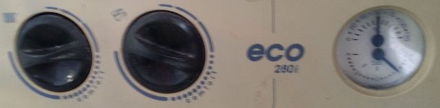

Bahus писал(а): 11 янв 2022, 08:54 Может вы ему выкрутили 80 градусов и он их добрать не может. Отсюда же не видно.
Вот посмотрите, регулятор стоит не доходя первого значения "confort"
Сообщения: 7937
Благодарил (а): 76 раз
Поблагодарили: 887 раз
Помогите с baxi eco 280i
Voleka писал(а): 11 янв 2022, 13:13Ну как не должен, если несколько лет отключался, а сейчас перестал выключаться.
Динамическое давление газа самостоятельно проверить сумеешь? Вызывай специалистов, пусть ищут что изменилось.
