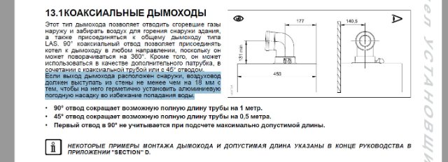

Добрый день!
Имею конденсационный котел Baxi Luna Platimum+
Также купил оригинальный дымоход 60/100 750 мм и на всякий случай купил (пока не ставил) удлинение 1000 мм.
У меня толщина кирпичной стены 650 мм. Без удлинения дымоход торчит на 2 см, как раз ровно чтобы надеть оголовок. Судя по инструкции это вписывается в норму. Правда непонятно про какую алюминиевую насадку говорится в инструкции, если оголовок пластмассовый.
Но слушаю советы от разных источников - кто-то говорит, что лучше на метр выдвинуть, чтобы стену не портить. Другие говорят, что чем длиннее выдвинут, тем быстрее обмерзнет нужно не более 30 см делать. Третьи вообще советуют оставить как есть, но на 30 см нарастить внутреннюю выхлопную трубу (сделать типа антиобледенительный вариант).
С помощью удлинителя я могу сделать абсолютно любую длину в пределах 2-100 см, так какая-же все-таки оптимальней? И стоит ли делать удлинение внутренней дымовой части.
Прим 1. Наклон трубы К КОТЛУ, строго по инструкции.
Прим 2. Регион - Московская область.

Казалось бы, тысячи котлов проданы, а однозначного ответа на такой простой вопрос нет?
