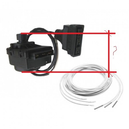

Добрый день! Столкнулся с такой проблемой . Достались мне по случаю сервоприводы данфосс, попытался их поставить на трехходовые клапана , а они по толщине не входят(не могу одеть привод на шток клапана мешает труба обратки). У меня стоит стрелка с коллектором меж центровые расстояния у труб 125мм. Сейчас хочу заказать комплект для одноконтурных котлов KFG 71411191 визуально сервопривод из этого комплекта меньше( :)но это по фоткам из интернета) Может ли кто померить толщину стандартного привода ВАХI , вдруг тоже не влезет.

По размеру, указанному на картинке - ровно 70 мм.
