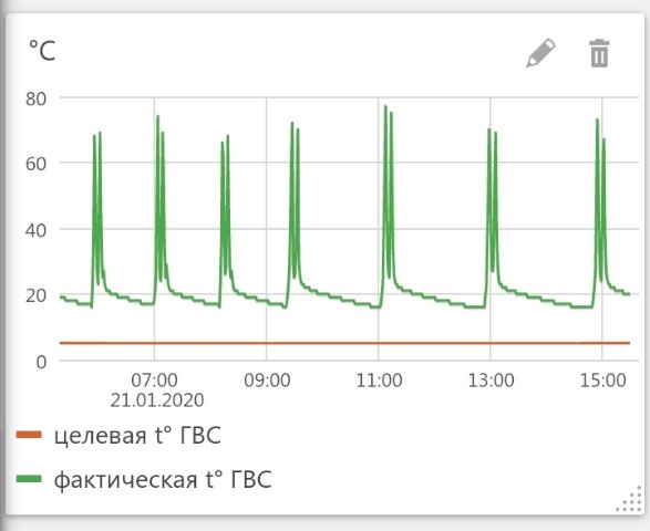

Всех приветствую!
Совсем недавно установили котел Baxi luna-3 240 fi. Дом строится, ведутся внутренние работы, поэтому температуру высокую поддерживать не нужно - стоит 12 градусов. Недавно установил Zont-h1b, с одним датчиком температуры и цифровой шиной.
Суть проблемы вот в чем: до установки зонта котел максимум нагревался до 55 градусов, потом выключался, падал до 21-22 градусов и включался и так по кругу. После установки зонта он стал нагреваться до 90+ градусов! При этом заданная целквая t в доме стоит 12 градусов, заданная t ГВС я вообще уменьшил до 5 градусов. Результат тот же. Как уменьшить максимальную t нагрева котла?
И ещё, после установки зонта не реагирует на нажатия основания панель котла, даже кнопка выключения не реагирует. При этом в режим программирования заходит - что может быть?
П.с. я в этом деле новичок, поэтому не судите строго, спасибо!

dimon-pk, В настройках Zont-перенастройте как Вам надо.Там настроек больше чем у котла. Кнопки на панели котла работают только для вызова инженерного меню. Так что всё нормально-не пугайтесь

Стоит целевая температуры помещения, а не теплоносителя, по умолчанию теплоноситель 85 +5 . Поставте в настройках цифровой шины зонта максимальную теплоносителя 60 и будет реть до 65 . Хотите можно пза в зонте включить и выбрать кривую теплоносителя. Но выбирайте осторожно , надо так подобрать чтоб хватало нагреть помещение до заданной целевой.

Sergey73 писал(а): 09 янв 2021, 21:09 Было такое в прошлом году, перемычку термостата, при подключении ОТ нужно снимать, ни где не написано- звонил в поддержку ЗОНТ.
У меня что с перемычкой и f10=00, что без перемычки и f10=01 с зонтом работает одинаково. И в инструкции Baxi тоже сказано что при F10 = 00 , перемычка во внимание не берется (хотя при снятой котел не запускается, при установленой отлично работает по ОТ ) приоритет на ОТ. При F10=01 тут и на перемычку смотрит и на ОТ , приоритет перемычка.

Зайдити в настройки цифровой шины, и установите минимальную и максимальную температуру. В обычном режиме без пза, котел будет греть до максимальной.
