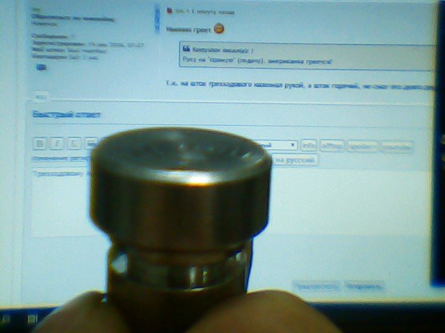

irn
- Сообщения: 7
- Зарегистрирован: 14 дек 2016, 04:27
- Мой котел: baxi mainfour
- Благодарил (а): 3 раза
Странное поведение Baxi ECO Four 24 F
Именно греет
Т.к. на шток трехходового нажимал рукой, а шток горячий, не смог его долго держать и понять какая труба греется, а какая остывает
Komyshov
- Старожил
- Сообщения: 525
- Зарегистрирован: 11 авг 2016, 20:44
- Откуда: Калужская область
- Мой котел: Navien Delux 24K
- Благодарил (а): 229 раз
- Поблагодарили: 92 раза
- Возраст: 48
Трехходовому хана, к бабке не ходи. Катридж 7726370 мыть/менять
На шток давить не надо было, привод в сторону и горячую воду в летнем режиме включать.
А чтобы пальцами в следующий раз не держать шток, рекомендую при подключении LUNA-3 к бойлеру положить вот такую штуку в карман.
