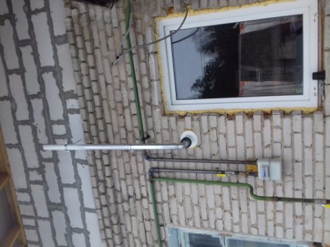

Добрый день, эксперты! Правильно ли сделано?

Юлия14 писал(а): 17 фев 2020, 13:14Правильно ли сделано?
Я бы сказал - неожиданно. :) Если бы ещё знать - что это…

Я заранее извиняюсь за то, что мало понимаю в терминах и устройстве всей этой техники. У меня есть просто сомнения в правильности установки данной системы. Вот я и решила посоветоваться с людьми, у которых головы работаю на это счёт. Это коксиальный дымоход, который был изначально выведет по классике горизонтально, но потом было принято решение поднять его вертикально. Вверх выведена его только внутренняя труба, которая делает выброс продуктов горения, а наружная часть осталась горизонтально и сократилась до 15-20 см.

Юлия14 писал(а): 17 фев 2020, 19:40Это коксиальный дымоход, который был изначально выведет по классике горизонтально, но потом было принято решение поднять его вертикально. Вверх выведена его только внутренняя труба, которая делает выброс продуктов горения, а наружная часть осталась горизонтально и сократилась до 15-20 см.
Спасибо, по фотографии этих нюансов не видно.
На мой взгляд, это просто полет инженерной мысли, конденсатосборник - забыли, утеплить - забыли, да ещё и под карниз выхлоп подвели... Кто так забавляется? И, главное - зачем?

Меня просто уверили, что если вывести одну внутреннюю трубу вертикально, конденсатосборник не нужен!

Это не нормально…
Вызывайте специалистов, которые выполнят всё правильно, согласно руководящих документов.
