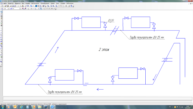

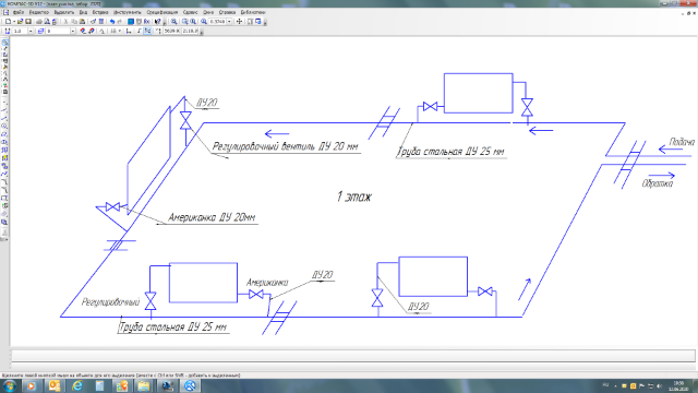

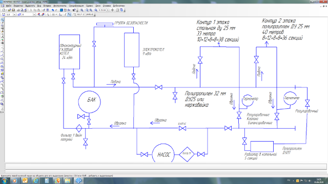

Добрый день. дом 2 этажа. всего 150 квадратов. котельная в гараже пристроенном к дому. Сделано контуры отопления 1 и 2 этаж . ду 25 мм первый этаж стальная, второй этаж полипропилен. вопрос по котлу. планируется слив на зиму воды, так как пока еще не проживаем, два года наверно не будем. только осень, весну топить.
1.котел одноконтурный. какой ? предлагают 24 квт Газовый котел Baxi ECO-4S 1.24 F. ... или Луна 3 одноконтурный лучше будет?? часто перебои с электричеством. перепад по фазам. чисто на отопление. вода очень жесткая для ГВС. будет обычный электроболер пока. может со временем косвенник добавим. как водоочитску сделаем.
2. можно заливать незамерзающий теплоноситель? гарантия теряется? стоят алюминиевые радиаторы. или лучше не связыватся. через пару лет постояно будем жить.
3. слив воды на зиму, котел продувать надо? или она и так везде сольется,
4. спускный кран у котла есть или сливается вместе с системой отопления?
5. какую воду залить в систему? как подготовить.?
Спасибо большое заранее.

игорь 70 писал(а): 26 июл 2020, 07:44часто перебои с электричеством. перепад по фазам.
Я бы от этой стенки плясать начинал. Нужен инвертор с большим автомобильным (так сильно дешевле) АКБ, как минимум, а ценники на это не сильно гуманные. Без нормального электроснабжения не имеет значения какой котел будет выходить из строя.
