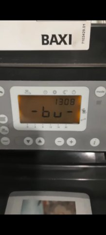

У кого было такое? Что это? Котёл запускает турбину на дисплее индикация - bu- и все реакция на кнопки отсутствует

Ramil писал(а): 01 янв 2022, 14:43и все реакция на кнопки отсутствует
А дальше что?
