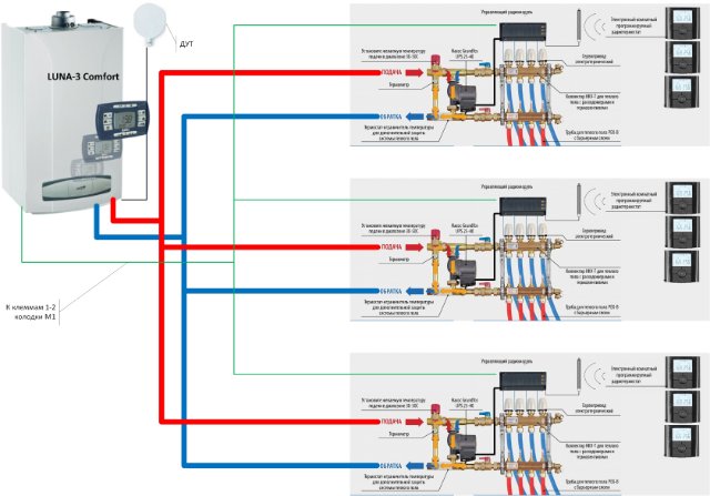

Добрый день. Имеется вот такая схема теплого пола:
Комнатные термостаты измеряют температуру в конкретных помещениях. При необходимость "сделать потеплее" термостат дает команду управляющему модулю (контроллеру). Тот: 1) открывает сервопривод на коллекторе, 2) включает насос на соответствующем регулирующем модуле, 3) замыкает контакт 1-2 колодки М1, тем самым запуская котел.
Как только нагрел до нужной температуры, то термостат командует "харош топить". Котел останавливается, насос останавливается, сервопривод закрывается.
Присутствует ещё датчик уличной температуры. Выносная панель стоит на котле.
Все работает отлично.
Но!
Хочется иметь возможность удаленного мониторинга (как минимум) или удаленного управления (как максимум) котлом. Вроде как ZONT Connect должен мне в этом помочь...
Прочитал руководство к ZONT Connect. Не могу понять, как ZONT может управлять котлом для раздельного обогрева разных помещений? Или он так не может? И датчики температуры у него (когда их несколько) только запускают котел, при этом топятся все помещения сразу?
Объясните, а?..
