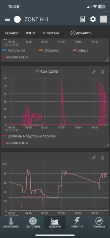

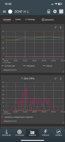

Добрый день! Сегодня очередные выкрутасы котла.
Постоянно включается и выключается. Вот такой график сейчас.
Может это быть связано с сильным порывистым ветром направлением прямо в трубу? При выключенном котле турбину вентилятора крутит ветром в обратную сторону
Сообщения: 7959
Благодарил (а): 76 раз
Поблагодарили: 888 раз
Baxi Luna-3 1.310. Ошибка E03
Komrad78 писал(а): 12 дек 2022, 13:00При выключенном котле турбину вентилятора крутит ветром в обратную сторону
Ну ё моё, что ж ты голову морочишь, ставь ветрозащитный наконечник на выхлоп (ещё и в антиобледенительном исполнении для верности).
