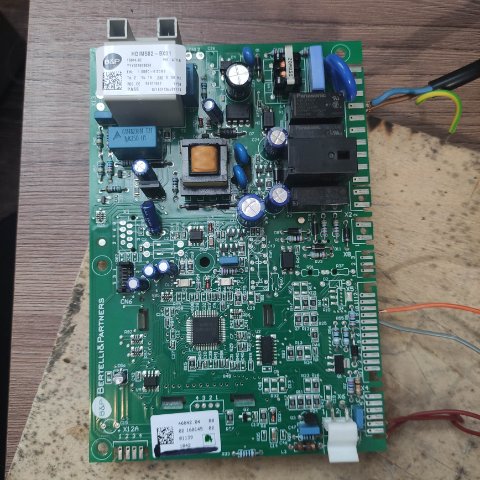

Котёл fourtech 24 f, после грозы сгорел стабилизатор, и выгорели предохранители на котле, поменял, ГВС работает, а отопление попробовал не включается. При этом нет ни каких ошибок индикатор загорается но отопление просто не включается. Что может быть?

Нашёл, сгорело что-то в позиции N2, подскажите это тоже самое что N1, и что это вообще?

Плата bertelli. И если всё таки плату не смогу отремонтировать, какой из котлов подойдёт по по габаритам и подключению взамен fortega

Выгорают обычно оптроны. Номер на плате не вспомню сейчас. Попробуйте перемкнуть разъем Opentherm. Тот, который на плате как usb обозначен. С пластиковым козырьком. Думаю всё заведется как положено.

Уважаемые, подскажите мне по похожей проблеме. ГВС работает исправно. Попытался включить котел на отопление, индикатор загорается(не мигает) и котел молчит. Есть комнатный термостат, проверил его, работает. На всякий случай просто перемкнул контакты вместо термостата, ничего. Посмотрел на трехходовой - не двигается. Может отопление вообще не реагировать если умер клапан? Куда копать?
В общем попробовал замкнуть контакт со значком USB (на плате обозначен как x8), отопление завелось. Походу нужно готовиться к замене платы(

У вас та же история, похоже. Перепаяйте элементы написанные выше.
После грозы вышла из строя цепь комнатного термостата. Элементарно разомкнута. Поэтому котлу не приходит запрос на включение отопления.
USB - это цифровой интерфейс, работает параллельно перемычке на клеммнике. Поэтому и завёлся. Можно и так оставить, но если был термостат на перемычке - пользоваться им не получится.

В данный момент комнатный термостат висит на USB разъеме и управляет котлом (включает, выключает по заданной температуре). Вопрос, не навредит это еще больше котлу? Возможна ли такая работа?

Вот сложно сказать. Ну если всё исправно в такой схеме работает - значит не навредит.

Всем привет. Та же проблема, котёл спит на отопление. Перемыкаешь выход на комнатный термостат котёл запускается. Какой именно оптрон на моей плате? Где именно он находиться?

Неожиданный пост. Термостат рабочий, тестером проверялся? Вдруг крутанули не в ту сторону, вот он и "молчит".Вячеслав85 писал(а): 15 фев 2022, 11:22Перемыкаешь выход на комнатный термостат котёл запускается. Какой именно оптрон на моей плате?
