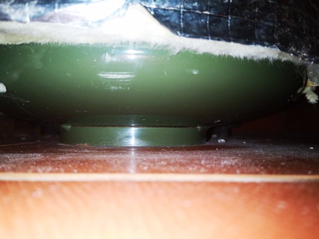

Здравствуйте,
Подскажите, пожалуйста, надо ли изолировать встроенный бкн baxi slim 2.300i (и возможно котёл) от пола? Обратил внимание, что много тепла уходит в пол. Пол горячий) Если да - то чем изолировать?

Не горючей изоляцией, устойчивой к температуре градусов 400 (что-нибудь базальтовое), моё мнение.

Достаточно обернуть вокруг или между кафелем и бкн тоже?

Тут по принципу: кашу маслом не испортишь, закрывать по максимуму.
