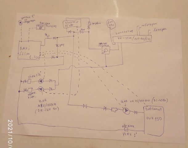

Томск, 2 этажный дом с подвалом и гаражом, в подвале и гараже по 1 контуру отопления , на каждом этаже по 2 контура.
Котел Baxi Слим 1.300 в подвале дома, на 1 этаже термостат Baxi QAA 73.110-149, на улице датчик температуры, бойлер косвенного нагрева Татрамат ovk 150 тоже в подвале в котельной, резервный элкотел Термекс 15кВт там же.
Система отопления работает с 2013 г , 1 раз в 2 года меняю воду на дождевую.
Уличный спиртовый термометр за окном показывает 5 гр.С, по термостату на улице 4.5 гр.С.
Также по термостату:
- температура ГВС в бойлер 48 гр.С,
- температура теплоносителя 88 гр.С,
- котел работает в режиме ГВС,
- температура в комнате 26 гр.С (проверил показанием погодной станции, совпадает), причем выставлено значение 23гр.С!, Но контуры в подвале и гараже холодные (конвекция?).
Ночью, когда нет расхода по ГВС и котел включается на обогрев, во всех контурах отопления горячий теплоноситель.
Грешу на неисправность одного или нескольких обратных клапанов, т.к. все 3 насоса и обратных клапана горячие (1от Baxi на отопление, 2 от Эл котла Термекс, который всегда отключен, 3 от Baxi на подогрев ГВС через бойлер косвенного нагрева)
Прав ли я или искать в другом месте? Спасибо
Baxi slim в режиме ГВС греет контур 1 и 2 этажей

Не нашел на схеме подключение веток гаража и цоколя (все же не подвал у вас поди?). Вижу после коллектора 2 зоны выходят. Я так понимаю это первый и второй этаж? А низ где?
Ну и схема... ну так себе. Кой-чего мне не нравится, конечно. Но если 8 лет работало и устраивает, то и пусть.

Все контуры от коллектора подсоединены, поэтому не стал загромождать схему. Котельная в подвале (Я инженер -электрик, а не строитель, можно и цоколем назвать), на подвал 1 контур, на 1 этаж 2, на 2 этаж 2, на гараж 1.
*Стрелку* мне не смогла организация настроить, поэтому поставили клапан подмеса.
Отправлено спустя 2 минуты 16 секунд:
Прав ли я насчёт закисших обратных клапанов, или искать в другом месте?
Отправлено спустя 4 минуты 5 секунд:
Я насчёт конвекции подумал, т.к. на 1 и 2 этажи трубы контуров поднимаются вверх на 2.5 и 5.5 м, а трубы подвала и гаража , наоборот, спускаются до пола подвалом и идут низом.

Грязевики давно чистились?
Не пойму где бойлер на схеме.

Сомневаюсь, что с клапанами что-то. У вас же весь обогрев с одного коллектора идет. Тогда бы всё просаживалось, а не отдельные ветки.

Тогда что делать? В подвал утром ходить закрывать, как начинается подогрев ГВС и вечером открывать краны контуров отопления?

Все. Нашёл заклинивший от поломки штока обратный клапан. Проблема решена
