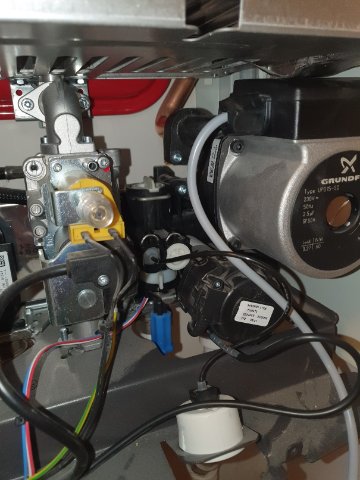

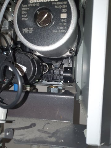

Доброго времени суток. Есть некоторые проблемы в прогреве СО. "Грязевик" на обратке чистил, захотел почистить внутренний фильтр в котле... и не смог его найти) мануал читаю, но у меня на этом месте фильтра нет. Фильтр на ГВС на месте, как в мануале, его почистил без проблем.

Он разве там есть?

В инструкции написано есть... Но я так понял, что в данной модификации нет его?

В этот ни разу не лазили. Обычно на косом всё зависает.
Начиная с 25-й недели 19 года на котлы ставится другая "облегченная" гидрогруппа. В ней возможно и нет.
