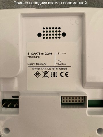

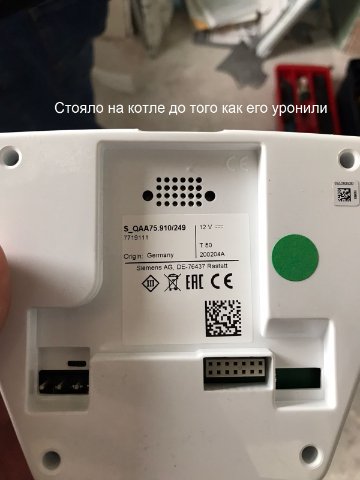

Всем доброго дня! Ситуация, во время первого пуска котла наладчик, с кем заключен договор на пуск и обслуживание котла, роняет об бетонный пол панель управления котла. В итоге панель не включается. После этого он приносит другую панель. При этом на коробке видно, что листок с артикулом 710628400 приклеен кустарно, упаковка (пакетик с запчастью) вскрыт. Ощущение, что они откуда то сняли эту панель и мне принесли, хотя на вид панель как новая. Следующие вопросы:
1. Как то можно по коду на панели понять, оригинал ли это? Какой год выпуска. (фото того что было и что принесли прикладываю)
2. При поиске есть два варианта панелей с артикулом 7102442- https://shop.baxi.ru/products/klimatich ... 75-7102442 и соответственно 710628400 https://b-sp.ru/magazin/product/baxi-710628400. Это одно и тоже? Цены в 2 раза отличаются.
3. Кто то отслеживает какие запчасти стоят на котле при гарантийном случае? Т.е если я спустя например год отдам на ремонт весь котел по гарантии, мне не скажут, что у вас не оригинальная запчасть стоит на котле и откажут в гарантии?
Да, после установки другой панели котел работает. Внешне, все меню присутствуют

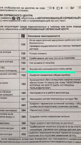

Спустя неделю на котле ошибка. Ошибке не сбрасывается ввиду того что нужно обратиться в сервисный центр для замены запчасти.
По артикулам. Каталоге запчастей для LUNA PLATINUM+1.24 GA код 722206900. Есть также код 767210200.
Подскажите реально ли оперативно купить эту плату? Взаимозаменяемы ли артикулы?
На улице холодает, без котла замерзнем(

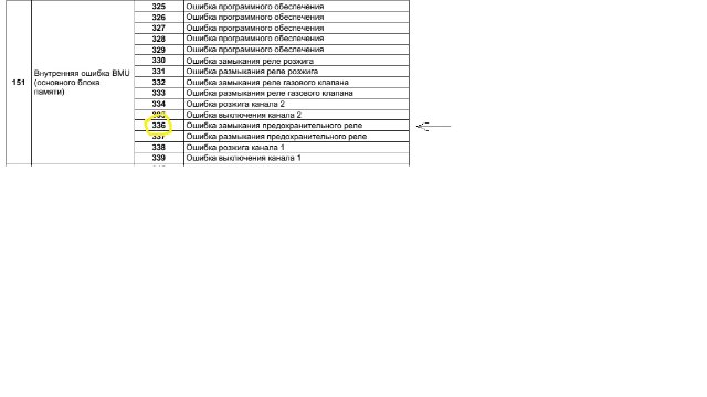

На самом деле котел реально крутой. Множество режимов, диагностик, даже режим "Бассеин" есть. Нашел мануал по настройке мозгов, кому надо обращайтесь, вышлю, сюда не заливается из за размера. Там же есть подкоды ошибок. Прикладываю.
В моем случае подкод 336 "Ошибка замыкания предохранительного реле". Кто то может подскажет что за реле? Причем на газовый клапан, розжиг свои реле отдельные.

Bahus, а по ошибке можете что то сказать? Неужели плату на замену? котел и недели не проработал(

Если ошибка проявилась единожды - сбросьте и забудьте. Появится повторно, тогда и разбираться.

Эта ошибка не сбрасываемая
. Значки над кодом ошибки на панели говорят об этом. Меня тут пугают что только после НГ придет плата.
