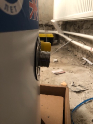

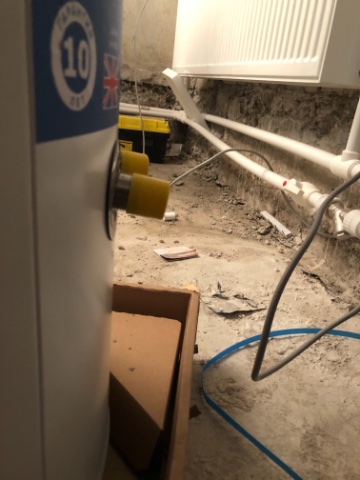

Приехал новый baxi premier plus 150, оба выхода змеевика стоят под вот таким вот углом - это норма или не? :roll:

Возможно везли лёжа и змеевик деформировался. Не подключишь - не узнаешь. Скорее всего кабздец бочке.

Спасибо! Брякнул в магазин, те подтвердили что отправили запрос официалам и ждут понедельника, но сказали пока не подключать его :hi:

Пишет нам представитель магазина:
Добрый день! Да это нормальное положение выходов. Это происходит из-за того что внутри теплообменник изготовлен без соединительных швов и вывести трубу ровно перпендикулярно баку практически невозможно.
Если официалы ничего не ответят то видимо придётся пробовать стартовать :crazypilot:

Посмотрел сейчас на экземпляр витрины. Ну да, маленько уклончик есть. Но не такой чётко выраженный. Так что уж теперь и не знаю.

Bahus писал(а): 08 ноя 2021, 07:41 Посмотрел сейчас на экземпляр витрины. Ну да, маленько уклончик есть. Но не такой чётко выраженный. Так что уж теперь и не знаю.
А он не разборный? меня по сути волнует только состояние стенки, в которую входит змеевик - если она не замята то в целом вроде бы и пофигу на перекос, но в паспорте ноль инфы о возможности открыть-посмотреть внутрянку

неа. Не подобраться. У нас, кстати, на витрине тоже брак стоит. По одному из патрубков змеевика фигачит из бочки. Нам Baxi его полностью по гарантии менял. Но тогда (это лет 10 назад уже было) был производственный брак, насколько я помню.
