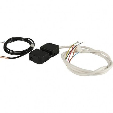

Если правильно, то подскажите тип датчика. В интернете я нашёл что-то вроде этого
Пишут, что именно такой нужен для работы с "чужим" бойлером. Но опять возникает вопрос: вот эта чёрная коробочка что собой представляет? К насосу её не приделаешь, он не фирменный BAXI, если расчёт на это, а какой-то другой. Силовая проводка к насосу ГВС уже сделана. Или это просто что-то вроде распределительной коробки?
На фотке виден сам датчик, очень похожий на термистор, но опять же, а как его монтировать на бойлер? В бойлере есть гильза с резьбой, 11мм, соответственно, должна быть какая-то ответная часть. Не просто же засунуть датчик в гильзу. А как? Или плясать надо от марки бойлера, искать к нему эту ответную часть?
И последний вопрос: если это тот датчик, что нужно, можно ли его купить отдельно, без этой коробки?

Абсолютно правильно всё написано.
По порядку:
1. Да. Оба насоса должны быть заведены в котёл. Работают попеременно с приоритетом ГВС, разумеется.
2. О подключении бойлера с помощью датчика описано в инструкции на котел. Вам нужен раздел "подключение бойлера сторонних производителей". Там описано подключение именно таким комплектом. Если инструкция утеряна - pdf есть на сайте производителя в разделе "библиотека документов".
3. Артикул данного комплекта из каталога Baxi - KHW71408741-. Цена на него нынче 43 евро (рекомендованная). Комплект состоит из датчика бойлера и шестиполюсной колодки. Данная колодка просто коммутационная коробка. С одной стороны подключаем датчик и провод насоса. С другой стороны кабель заводим в котел, там два конца от датчика (вместо резистора подключаем), провод заземления и колодка питания насоса (заводим на соответствующую колодку платы). Можно обойтись и без шестиполюсного, купив только датчик (KHG71406191-). Но это будет лишний напряг с поиском колодки для подключения насоса на плату, лишние скрутки-спайки.
4. Датчик просто вставляется в гильзу, никаких ответных частей не предусмотрено. Если туда же заведены зонды термостата и они мешаются - термостат демонтируется и кладется на полку.
Общая идеология подключения:
1. Датчик бойлера в гильзу, насос бойлера на подачу в змеевик. Кабели заводим на шестиполюсной на свободную сторону (порядок в инструкции).
2. Насосную колодку шестиполюсного подключаем на разъем А8 платы. Защитный кабель (заземление) подключаем на колодку, куда всё заземление собрано (отдельная колодка там есть).
3. Два оставшихся хвостика (это датчик) подключаем на колодку М2 на контакты 1-2. Резистор предварительно снять, но не выкидывать. Мало ли, пригодится когда.
4. На той же колодке нужно замкнуть перемычкой контакты 5-6. Перемычка есть, но её оба конца заведены в 5. Этой перемычкой мы скажем котлу, что теперь ему и ГВС греть нужно будет.
Вот, вроде бы и всё.

Ага, понятно. Огромное вам спасибо за отклик и особенно за марку датчика.
Насчёт того, чтобы просто воткнуть его в гильзу - боюсь, что его случайно выдернут, и будет кипящий чайник вместо бойлера, при холодных батареях. И начнётся крик "ой, что случилось?" Выточу для датчика фиксирующую часть, что-то вроде штуцера. А штатный термостат я так и так вынул оттуда. Он там ни к чему.
