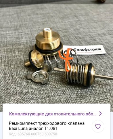

Добрый день. Подскажите, засвистел котел, причину определил , свист идёт от 3-х ходового крана, думаю можно поменять резинки или использовать ремкомплект. Если посмотреть по схеме то там одна позиция только указана 605760 тарелочка системы отопления. Хотя в интернете предлагают в комплекте позиции 600750 заглушка и 600760 затвор ГВС. По этим позициям не могу нигде найти информацию, подойдут они к моему котлу или нет?

Думаю подойдут. Честно, не помню. Но судя по картинке - те же детали.
Да и в целом - зачем производителю делать модель с другими потрохами в трехходе? Тем более, что Nuvola и Luna на одной базе сделаны.
Чертеж Нуволы не сильно детализирован, к сожалению.
Кстати. Если сальник заглушки держит - можно её не покупать. Купить только тарелки. Свист от их прокладок.
