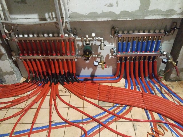

Ну у меня вроде и стоит умный, я покупал частотный насос "dab evosta 2", стоил он раза в 4 дороже простого, в будущем возможно буду ставить сервоприводы с термостатами, в данный момент насос стоит на автоадаптации к условиям, первые 2 недели гонял на максимум, потом переключил в режиа адаптации и он за 2 недели со временем снизил обороты сам и теперь его неслышно вообще, видимо к чему-то подстроился, проток великий ненужен, 750 метров теплого пола, 12 веток.
славянски дом писал(а): 13 янв 2022, 09:52 Без схемы правильного ответа не будет
Ну схема простая, Baxi луна 3 комфорт 240 на 110 квадратов отапливаемой площади, от котла идет 26 металлопласт около 5-6м до коллекторов, которые находятся в центре дома, каждый коллектор отключается отдельно, теплый пол 12 контуров и панельные радиаторы kermi line(будут в будущем, пока не ставил, валяются в квартире и пока этот радиаторный коллектор отключен) Коллекторы дюймовые. На коллектор теплого пола идет через насосный узел Valtec Technomix, с него на коллектор, вот и вся схема пока что. Бойлер косвенник еще не подключал, но там особо и сложностей не вижу.
Вот визуальная схема:
тут пока нет еще подводки трассы, просто опрессованые еще были, но суть та же.
