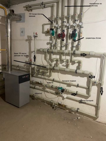

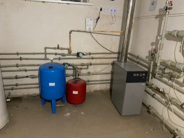

Друзья всех приветствую, первый день на форуме! начнем с того, что построил дом, начали делать СО и искать специалистов, т.к город очень маленький спецов не нашли(да и сам в этом ничего еще не понимал), и СО начал делать так сказать сантехник, который умеет варить только полипропилен!
ДАННЫЕ: дом 2 этажа , 75 м2 каждый этаж, плюс подвал также 75м2(ТЕПЛАЯ КЕРАМИКА 44 ПЛЮС ОБЛИЦОВОЧНЫЙ КИРПИЧ)
Про СО сначала (фото приложу)
котел Baxi 1,3 slim IN
Цоколь-подвал 3 БАТАРЕИ ПО 8 СЕКЦИЙ
1 этаж ТП 60м, стоит НСУ и коллектор на 10 петель
2 этаж ТП 15М2(ванная), и 4 радитора по 10 секций
баня ТП 23 м2, стоит НСУ и коллектор на 4 петли (из подвала да бани 25 м идет, в утеплители и тд, все как положено)
гараж 50м2 - пока не запускал
ГВС- БКН 160 л по приориту подключен.
В ДОМЕ ПРИ КОТЛЕ НА 45 ГРАДУСОВ, ТЕМПЕРАТУРА ПРИМЕРНО 24-25 ГР.(котел жрет в сутки в среднем 50 кубов, температура за бортом что -5 или 25 не влияет особо)
И так, проблема в чем:
на 40-45гр котел работает 6-10 минут, 3 курит, но допустим я ставлю котел на 60гр., он греет на максимальном пламени, нагревает до 59гр и горелку начинает сбавлять до минимума, при это водичка начинает потихоньку остывать до 56-57гр и котел на этом маленьком пламени не может нагреть до 60, может сутки гонять и не остановится вообще, соответственно большой расход газа, и так на любом режиме хоть на 85гр.
Это нормальная его работа или что то тут явно не так? если думаю дом бы был плохо утеплен, то при 45гр не было бы в доме 25 гр. температура.
Прошу оценить работу нашего Кулибина и указать на недостатки, при этом сильно не смеяться))))

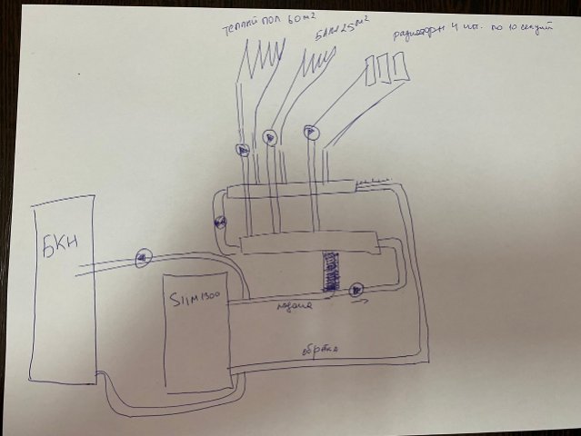

прикреплю небольшую схему от руки, без кранов и тп, чтобы просто понять логику!
