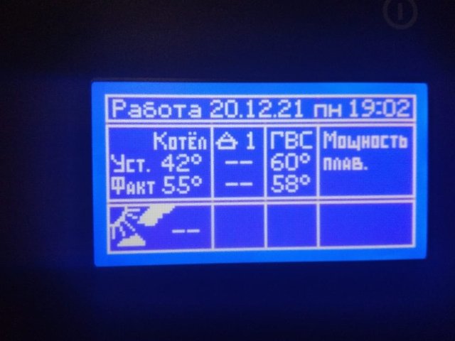

Доброго времени суток!
Возникла проблема с переключением котла Ampera 14 из режима ГВС в режим отопления.
Заключается она в том что котел ставим в преоритете ГВС на 60 градусов и он спокойно грузит бойлер до момента достижения воды по датчику примерно 57-58 после чего начинает отключать ступени нагрева. Соответсвенно котел переходит на тепературу контура отопления, но тепература ГВС застывает 59 градусах и соответсвенно трехходовой не переключается на систему отопления и котел дальше продолажает грузить бойлер только на температуре отопления.
Трехходовой исправен т.к если просто переключать между режимами ГВС и Отопление он спокойно работает
