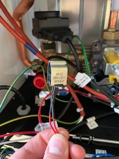

Котел Eco Nova, при выставлении любой температуры на отоплении нагревает до максимальной и уходит в ошибку 03, котел новый

Подробностей бы. Как запускали? Самостоятельно? АСЦ? Разверните вопрос, а то по одной фразе мало что понятно.

Всем добрый день! Доехал я до дачи и решил сам посмотреть котел, открыл крышку, на первый взгляд все на месте ничего не болтается. При дальнейшем осмотре нашёл железяку висящую на двух красных проводах (как оказалось датчик) внизу сзади, посмотрел в интернете картинку где он должен стоять, вставил и всё заработало как часики!

бывает... Ну так-то да. Котёл не видит нагрева датчика, поэтому и молотит до победного. Вот как тут дистанционно догадаться, что датчик не пристегнут....
