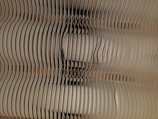

Доброго времени суток!
Чистил котел и обнаружил черноту снизу теплообменника - фото во вложении. Оцените плз: протечка или?

На протечку не похоже. Гляньте сверху, может лежит что-то и подгорело. Ну и понятное дело, всё это нужно убрать нафиг. Компрессором и пластиковой щёткой.
Есть вероятность, что это локальный перегрев. Но что-то место не очень подходящее для этого, мне кажется.

Так перед фото на сухую почистил и продул. Черноту чем то жёстким сдирать не рискнул. Или недостаточно хорошо почистил и нужно моющие средства задействовать? Смущает зелёный налет кроме черноты

Гнутые ламели подравняй, они не очень жесткие. ;)

Да, лепестки ламелей лучше выправить. Ну а так-то это вы ещё зелёных не видели :)

Ламели наверное от температуры согнулась. Котлу более 10 лет

Это вряд ли, :) там пайка раньше вытечет, чем ламели поведет.

При такой толщине трубок и редком пополнении стоит ли промывать этот теплообменник? В целом нареканий на работу котла нет. И возможно ли промыть не снимая теплообменник используя бустер и горячую лимонку? Резинки от горячей лимонки не повредятся?
