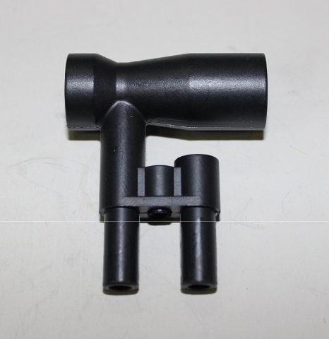

Перепутал с фильтром на ГВС) https://bx-expert24.ru/shop/zapchasti-b ... ly-620340/
Отправлено спустя 1 час 19 минут 22 секунды:
Starik писал(а): 19 май 2022, 12:29
Romanbax писал(а): 19 май 2022, 09:42на вентури была сеточка немного подзабита,
:facepalm: Какая сеточка? :shock: вентури.jpg
Вызывай мастеров, пока не угробил чего-нибудь. :)
в нашей деревне нет таких)
