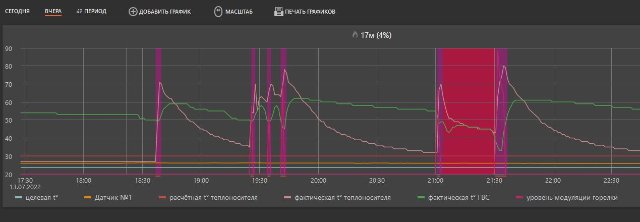

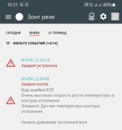

третий раз за полгода выскочила, повод разобраться.
происходит только когда идёт водозабор горячей воды, душ или душ+посудамытьё.
пролистал сколкьо можно графики, в обычном режиме поддержания температуры такого нет.
год назад чистил сам бойлер, анод практически сдох, 1 см остался и на следущий день новая система очистки запущена, солеобмен на понижение жесткости, сказали анод нафиг не нужен. ну ок.
посторонних шумов нет. мощность на ГВС изначально 50% уменьшил. ГВС в эксплуатации 1,5 года, котел 4.
с чего начать? сем. тетрадь и сопротивлиение д.температуры? :|

Blade писал(а): 14 июл 2022, 13:39с чего начать?
С инструкции, там другая трактовка ошибки.
Но датчик проверить лишним не будет.
Фильтр (поз. 19) чистить, имхо. Если отопление включено, то трехход ещё проверять, может заедает при переключении.
Как-то так. :)

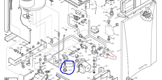

в воскресенье занимался котлом.
в бойлер все таки заглянул, там девственно чисто, блестит нержавейка змеевика и стенки.
с жесткой водой там ужас творился! сейчас чистота, я даже штырь от анода выкрутил, только он ржавый остался.
фильтр чистить который у насоса? обвел синим? он чист.
датчик проверить который красным обвел? он же считывает температуру теплоностителя (но думаю он не при чем, на всякий случай проверю)
насос? снять гайку насоса? покрутить вал?
отопление включено, но оно не запускается, лето же (22 градуса по внешнему датчику установка t), трехходовой всегда на ГВС стоит, попробовал принудительно 30 градусов отопления, он жужжит, переключается.
сегодня утром вновь Е25 - при заборе горячей воды. когда идёт поддержание температуры - нет такой проблемы.
может еще где фильтр есть?
Сообщения: 7550
Благодарил (а): 75 раз
Поблагодарили: 833 раза
Ошибка 25 ГВС
Теплообменник котла проверять и бойлера изнутри (там искать накипь).
Конденсатор насоса, надо ёмкость замерить и сравнить с заявленной (указана на корпусе кондера). Разъём насоса снять/поставить, осмотреть на предмет окисления. И останется реле насоса - большой ток из-за подгоревших контактов.
Других причин не придумывается.
