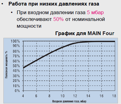

Если у вас давление пониженное - откуда вы полную мощность взять решили?
Предлагаю воспользоваться вот этим графиком. Он для настенника, но не думаю что со Слимом будут отличия. Так-то 13-20 мбар это вполне себе норма.

Спасибо, нашел ответ на свой вопрос здесь https://baxi.ru/upload/iblock/59d/davlenie-gaza.pdf
