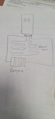

возвращаясь к вопросу котла не могу понять одно (так как до конца не понимаю принцип работы нагрева двух контуров).
Если я отключаю контур ГВС то у меня остается закрытая система отопления, скорее всего буду заливать теплоноситель на основе пропиленогликоля. как будет себя вести пустой контур ГВС?. или нужно будет залить в него воду и перекрыть?
Отправлено спустя 4 минуты 59 секунд:
а в контур ГВС я цепляю теплый пол и циркуляционный насос и так же закрываю контур. получается будет 2 закрытых контура.
на плате управления получается где кран буду регулировать теплый пол где батареи будут батареи. Или это так не работает?
Отправлено спустя 3 минуты 39 секунд: попытался нарисовать схему

просто в моем понимании было следующее. в контур отопления я цепляю батареи.Bahus писал(а): 10 ноя 2022, 13:38 3. Теплые полы запитываются от системы отопления. Не вижу целесообразности для этого. Да и технически не могу представить как это сделать можно было бы.

Ну так с горячей поди и холодную дадут, не?Maksim164 писал(а): 10 ноя 2022, 13:55 вода в скважине отвратительная и добиться ее чистоты обойдется ооочень дорого.
Не принципиально. Лучше водой заполнить, всё-равно же по первости будете пользоваться, как я понял. Потом просто краны перекрыть и пусть она там тухнет.
Теперь по поводу тёплых полов на ГВС.
Немного ликбеза по принципу работы ГВС. Контур в котле очень короткий. На входе датчик протока - турбинка, затем вторичный теплообменник и на выходе датчик температуры. Когда вы открываете смеситель на горячую воду - турбинка начинает крутиться. Котел видит, что нужно греть воду и переключает трехходовой клапан так, что нагретый в первичном теплообменнике теплоноситель поступает не в систему отопления, а во вторичный теплообменник, там отдает тепло холодной воде и возвращается на нагрев в первичный теплообменник. И так происходит пока вы не закроете смеситель и не прекратите разбор ГВС. Тогда котел переводит трехход на нагрев системы отопления (если это необходимо в данный момент). Другими словами - ОБА контура одновременно НЕ работают никогда.
Теперь к вашей схеме. Чтобы теплые полы грелись - вам нужно тепло из вторичного теплообменника. Чтобы там тепло появилось, нужно крутить турбинку. Для этого насос ставите (непонятно обеспечит ли он необходимый расход). Насос крутит турбинку, котел греет теплоноситель тёплых полов, полы тёплые. Классно? Классно. Только отопление остывает и вам холодно. А оно не включится пока насос не отключите. Отключите насос - тут же остынут полы. Чего делать?
А всё уже придумано давно. Коллектор теплых полов ставится параллельно радиаторам в систему отопления. Перед коллектором ставится насос и смесительный узел, с термостатом, на котором выставляется желаемая температура теплоносителя в полах. Всё!!! На лето радиаторная ветка перекрывается и котел работает только на полы (по отоплению имеется ввиду). Ну или вообще переключаем котел в режим лето, если полы не нужны.

Приветствую еще раз. сегодня по видеороликам изучил принцип работы двухконтруных котлов. теперь я понял почему нельзя на ГВС поставить теплый пол.Bahus писал(а): 10 ноя 2022, 14:48 Ну вот вы тогда определитесь сначала
