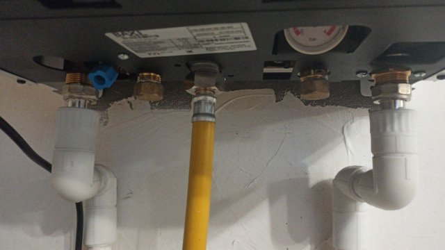

Имеется котел Baxi Eco Nova 24F, давление опустилось до 1, хочу немного поднять. Подскажите пожалуйста как это сделать?
На котле есть синий кран- кран подпитки, я так понимаю им? И нужно ли это производить в отключенном состоянии или можно в рабочем?
Уточнение: Попробовал прокрутить кран подпитки и начала сочится вода из отверстий для горячей воды, трубы для горячей воды к котлу не подключены, только отопление.

Если у вас не подведена вода к котлу - чем вы подпитывать решили?
А если у вас холодная подведена, а горячая не заглушена - её нужно заглушить, иначе подпитать не получится.

Подведено только отопление. Горячую воду заглушил.
При попытке поднять давление ничего не происходит, выше 1 мбар не поднимается, возможно такое, что установлен определенный предел в настройках котла?

Горячую заглушили - хорошо. Что с холодной? Второй справа патрубок подключен к водопроводу? Или тоже заглушен? Ну я уж на всякий случай....

Да, все подключено.

Ну как же всё подключено? У вас ХВС и ГВС заглушены. Чем подпитывать-то будете?
Кран подпитки стоит на перемычке между СО и ХВС. Оттуда и берётся вода для запитки системы.
Отправлено спустя 9 минут 24 секунды:
Если ничего не демонтировалось и изначально система запитывалась не погружным насосом - поищите, возможно у вас где-нибудь снаружи спаяна перемычка с краном между системой и водопроводом. Тогда подпитывать там, приоткрывая кран и бегая к манометру.

Понятно, значит он подпитывается от ХВС и ГВС, я то думал, что от труб отопления. До него стоял электрокотёл одноконтурный и я подпитывал кранами на самих трубах, значит и тут также)

А в трубах отопления избыточное давление для подпитки где взять?

У меня хвс подключено к системе отопления, я так подпитывал электрокотел, когда оно падало. два краника подкручиваю и вода поступает. только вот вопрос с газовым котлом так тоже будет нормально?

Конечно, почему нет? Главное, чтобы стрелку манометра с места подпитки видно было
