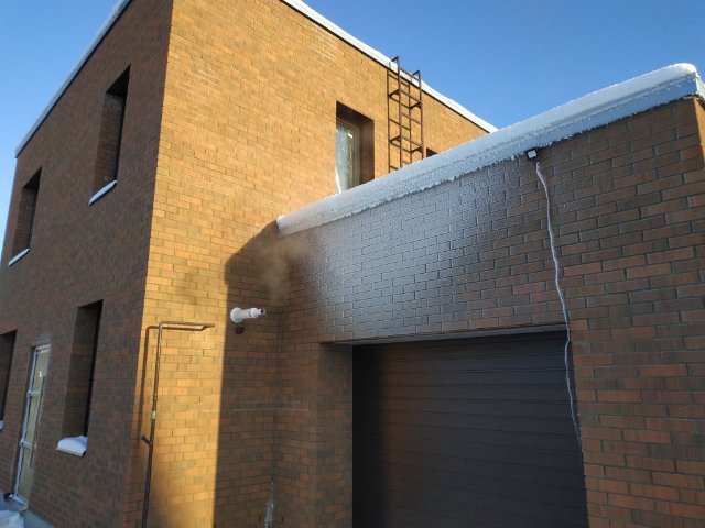

Добрый день.
Котел Baxi луна комфорт 24 кВт., температура на улице -20.
Подскажите решение, чтобы кирпичная стена не намокала от выпуска котла.
Изначально на дымоходе был наконечник Кратс, газы из которого идут в разные стороны, а не прямо. Я сделал заглушку со стороны гаража, думая что направлю газы от стены. Но не вышло, замёрз забор воздуха. Щас наконечник убран.
В качестве решения планирую поставить угол 45 градусов только для внутренней трубы Ф60 мм, чтобы отвести газы от угла дома под 45 гадусов.

Когда-то ещё на этапе проектирования учитывалась роза ветров, сейчас об этом уже не вспоминают, наверное.
Что тут скажешь, можно только посочувствовать, имхо.

Starik писал(а): 05 дек 2022, 16:46 Когда-то ещё на этапе проектирования учитывалась роза ветров, сейчас об этом уже не вспоминают, наверное.
как раз роза ветров и учитывалась при проектировке дома! Но цель была другая: чтобы газы от котла не попадали в окна жилых помещений.
Но всего на стройке не учесть, поэтому вылез недостаток, что на фото.
Какие предложения?

Пока не вижу выхода, насадка 45 градусов не сильно поможет, попробовать можно, конечно.
Поднимать коаксиал вверх над гаражом... окна, тянуть вдоль гаража... не эстетично, далеко и конденсат намерзать внутри трубы будет.
