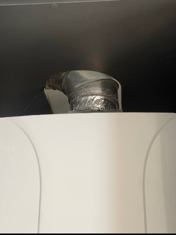

Добрый день!
Котел Baxi Luna 3 Comfort, один год эксплуатации. Сейчас увидели, что внутри оплавление с правой стороны. Это же не нормально. Подскажите, пожалуйста, как лечить?
Фото: https://disk.yandex.com/i/-H6lzmnDMsMNLg

Похоже проблемы с дымоходом,опасно

Dr.Drozdov писал(а): 06 фев 2023, 20:44Котел Baxi Luna 3 Comfort,
??? :facepalm: И это всё?
А дальше ни циферок, ни буковок сообщить не хочется? В этой серии котлов есть принципиальные отличия в моделях по дымоотведению!
Выше правильно сказано про дымоход, а как лечить - моделька-то какая? ;)
Похоже, что тягу постоянно переворачивает, поддувало (форточку) надо открытым держать, даже на помпе крышечка оплавилась. И это реально - опасно!

Baxi Luna 3 Comfort 1.240 i (одноконтурный) (арт. CSE45124358)
Да, люди жалуются на дымоход в наших домах. Чем опасно? Возгорание, задымление, взрыв?

Dr.Drozdov писал(а): 07 фев 2023, 10:19Чем опасно?
Всё перечисленное.
"Разгонный" участок от котла на дымоходе сделан?
Это когда дымоход от котла 40 - 50 см вертикально вверх, а только потом первое колено. Сейчас это не требуется законодательно, но на практике очень сильно влияет ("помогает" тяге не переворачиваться).

Нет, там почти сразу.

Плавится Baxi Luna 3 Comfort
Не хорошо, имхо, очень не хорошо.
Тогда надо было котел турбированный (с закрытой камерой сгорания) ставить , тот который с буквами Fi.

А если я коаксиальный дымоход протащу, поможет?

Dr.Drozdov писал(а): 07 фев 2023, 15:15А если я коаксиальный дымоход протащу, ...
Твой котел - атмосферник, коаксиал для закрытой камеры (это которые Fi с принудительной вентиляцией).
Выходов вижу два:
- сделать разгонный участок (не факт что всё станет прекрасно);
- заменить котел на Fi.

Я извиняюсь за глупые вопросы, но турбокотел только через коаксил работает, верно? Обязательно горизонтально или могу вертикально в дымоход вытащить?

Если есть спецы,пригласи пусть посмотрят.А так это не шутки с дымоходом.У нас до нов.года 2 трупа,отравление угарным газом.котел был настенный атмосверник

Dr.Drozdov писал(а): 07 фев 2023, 18:03Я извиняюсь за глупые вопросы,
Вовсе не глупые. Вот инструкция к этой линейке котлов https://baxi.ru/upload/iblock/b7e/luna_ ... ktsiya.pdf полистай, почитай, выбери что нужно.

Думаю тут правильнее всего ВДПО-шников вызывать. Пусть проверяют чего не так с дымоходом. Ну и всё официально, конечно. С актами, подписями и т.п.

Bahus писал(а): 08 фев 2023, 07:51 Думаю тут правильнее всего ВДПО-шников вызывать. Пусть проверяют чего не так с дымоходом. Ну и всё официально, конечно. С актами, подписями и т.п.
Не так что-то было со строителями, которые строили дома в нашем поселке. Это проблема всех наших домов, застройщик накосячил.

Dr.Drozdov писал(а): 08 фев 2023, 17:40 Не так что-то было со строителями, которые строили дома в нашем поселке. Это проблема всех наших домов, застройщик накосячил.
Тем более. Если там накосячили с дымоходом - надо нагибать, чтобы переделывали. Он у вас не коллективный, надеюсь? Какая там вообще схема дымохода-то, знаете, не?
Закрытая камера, полагаю, тут особо не поможет.

Поздно уже нагибать, дом в собственности. Он не коллективный, он только наш. Думаю через него на крышу протащу коаксиал, и он будет торчать из трубы, видел соседи так делали. Чтобы стенку не сверлить под него.

Лучше оставь на запчасти, если соберешься модель этой линейки, но с закрытой камерой сгорания, брать. ;)
